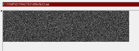

Там файлы в формате vap,dat,neo,ttf и когда открываю textureFinder-ом, то там одни "помехи" :hm?:.ex
Начал что-то жмякать pixel format и quad formats, так картинка стала прорисовываться только всё равно кривая

Понял, нужно значение width менять, тогда картинка сходится. Благодарю за помощь! Без вас бы точно не получилось

#8 Сообщение BYRedArmyMan »
То что с права работают только DXT3 и DXT5, всё остальное помехи. И есть ли альтернатива texturefinder? А то только в одном архиве particles - 963 файла. Для просмотра их всех займёт минимум 2-а дня :hm?:.ex. Хотя каникулы... куда спешить :)).ex
Re: Crossout
#9 Сообщение Tosyk »
ещё работает 8888 режим.
альтернатив нету, потому что у этих файлов vap,dat,neo,ttf нет заголовков, а texturefinder подставляет разные заголовки в зависимости от выбранного формата сжатия, который справа и показывает в окне то, что получилось.
