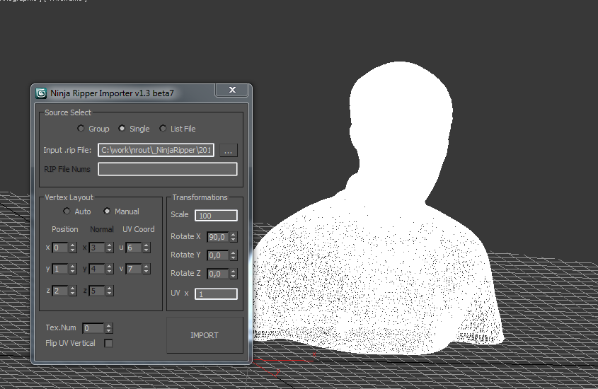

black_ninja писал(а):fixer
По какой ссылке рипали?
https://sketchfab.com/models/ecfaa86847 ... 656f5c35a1 Хотел разжиться моделью Стива Маккуина, от того же автора, чей Мэтт Деймон был изъят в туториале.
#1542 Сообщение black_ninja »
Посмотрел. Это не баг риппера, а реально 2млн полигонов. В ноезис так и не дождался. В макс загрузилось.
На рисунке не белая модель, это треугольники!!111
#1543 Сообщение fixer »
воу, спасибо большое, не было макса посмотреть, у меня были конечно догадки...
