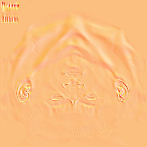

Привет всем! Есть такая текстура normal map. Если кто знает подскажите, как её превратить в нормальный normal map? Или туториал как грамотно сделать normal map?

тут каналы перепутаны, такое часто в играх, в фотошопе попробуй поменять

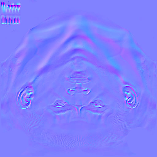

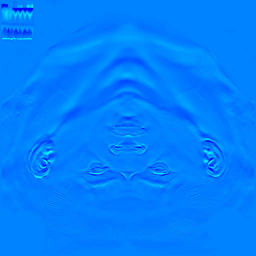

кстати участвуют только красный и зелёный каналы, и они должны быть примерно одинакового серого цвета, а синий всегда белый
сейчас у тебя немного не такой цвет как у нормальной нормал-мапы, попробуй покруть каналы (яркость) у одного из каналов

Спасибо ещё раз :).ex Кажется теперь я понял, вот так?

да, теперь правильно
